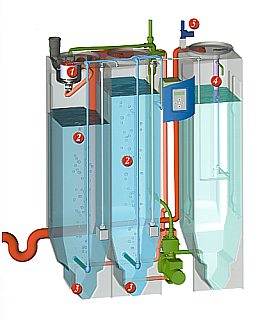

Warum Hauswasser nicht zweimal verwenden? fragte sich Hansgrohe, führender Badausstatter aus Schiltach/Schwarzwald. Mit der Entwicklung der Hauswasser Recyclinganlage AquaCycle® 900 gab das Unternehmen seine Antwort.

Das Modell "Pontos AquaCycle 900" reinigt auf rein mechanisch-biologischem Weg ohne chemische Zusätze, vollautomatisch und wartungsfrei Dusch- und Badewasser im Haus. Sie macht es damit ein zweites Mal verwendbar, z.B.:

In konstant verläßlicher Qualität bereitet AquaCycle® nach dem von Hansgrohe entwickelten, mehrfach patentierten Smart Clean®-Verfahren das Hauswasser in vier Phasen so auf, daß es als hygienisch sauberes Klarwasser den EU-Richtlinien für saubere Badegewässer entspricht.
Die vier Phasen im Verfahren sind:
  1. Eine Filtereinheit filtert gröbere Teilchen wie Textilflusen, Haare usw. aus. Elektronisch gesteuert wird der Filter rückgespült, Rückstände gehen in die Kanalisation.
  2. Biokulturen bauen in der Haupt- und Nachklärkammer die Schmutzanteile des Wassers ab. In Drei-Stunden-Intervallen wird das Wasser weitergepumpt.
  3. Die Abfallstoffe gehen automatisch in die Kanalisation.
  4. Bevor das Wasser in den Klarwasserspeicher gelangt, umströmt es eine UV-Lampe und wird entkeimt. Danach ist es geruchsfrei und langfristig bis zur Wiederverwendung speicherfähig.
Sollte der Klarwasserspeicher einmal unter ein bestimmtes Niveau fallen, wird automatisch Trinkwasser aus dem Netz eingespeist (5.), so daß z.B. die Toilettenspülung immer betriebsbereit ist.
Das aufbereitete Hauswasser aus der AquaCycle® 900 wird über flexibel zu verlegende separate Leitungen geführt.
Die Anlage kann pro Tag aus 2400 Litern Dusch- und Badewasser entsprechendes Klarwasser herstellen, womit ein Ein- bis Zweifamilienhaus gut versorgt ist. Da AquaCycle® 900 modular angelegt ist, steht einem Einsatz in größeren Gebinden im halböffentlichen oder gewerblichen Bereich nichts entgegen.
