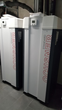

Zwei Ochsner Sole-Wärmepumpen beziehen die Energie für die Heizung und Kühlung einer Gesamtfläche von rund 1.500 m2 aus Sole-Erdkollektoren, die rund um das Firmengelände verlegt sind.<br />Bild: Ochsner<br />
Bild: Ochsner

Zum Autohaus gehören größere Grünflächen, die als Wärmequelle genutzt werden konnten. Hier wurden auf einer Fläche von rund 2500 m2 Solekollektoren in einer Tiefe von 1,50 m verlegt. Die Gesamtlänge der Rohre beträgt rund 6 km. „Eine Tiefenbohrung war nicht möglich, da St. Michael im burgenländischen Thermengebiet liegt“, erklärt Mag. Klaus Hagenauer von Hagenauer Haustechnik. Der alte Öltank sowie der Brenner wurden demontiert, stattdessen erfolgte der Einbau von zwei Ochsner Wärmepumpen des Typs OSWP 96 HK mit bis zu 64,5 kW Heizleistung und 97,8 kW Kühlleistung und OSWP 56 HK mit bis zu 39,9 kW Heizleistung und 59,4 kW Kühlleistung. Als Nebeneffekt der Tankdemontage konnte ein zusätzlicher Raum geschaffen werden, der heute als Büro des Werkstattleiters dient. Die vorhandenen Deckenkollektoren der bisherigen Anlage waren für die Beheizung der Räume weiterhin nutzbar. Zusätzlich installierte Fan Coils dienen in erster Linie der Klimatisierung im Sommer, daneben werden sie an wenigen sehr kalten Tagen auch als Zusatzheizung eingesetzt. Nachträglich wurden noch verschiedene Maßnahmen zur besseren Wärmedämmung von Dach und Fassade durchgeführt.
