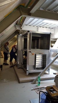

Komplizierter Transport: Mit vereinten Kräften haben die Installateure die Geräte durch einen Hintereingang im obersten Stock zur Lüf-tungsanlage unter dem Dach geschafft.

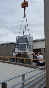

Beengt und klein: Die verwinkelte Architektur des alten Bauwerks stellte die Profis vor große Herausforderungen.<br />Bilder: Airflow

Allerdings verkomplizierte die alte Architektur den Einbau der Lüftungsgeräte erheblich. Die baulichen Begebenheiten waren extrem beengt, sodass die Geräte nicht durch die Flure oder das Treppenhaus transportiert werden konnten. So fiel die Wahl schnell auf die Firma Airflow, die die passende Lösung parat hatte. Die Roto-Geräte konnten komplett zerlegt angeliefert werden und so mit einem Kran über das Gebäude gehievt und durch einen hinteren Eingang im obersten Stock in das Gebäude geschafft werden.
