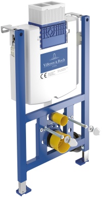

Intuitiv, einfach und schnell zu montieren – mit ViConnect bietet Villeroy & Boch Vorwandelemente und hochwertige Betätigungsplatten made in Germany. Um die Montage und Justierung von ViConnect für den Installateur noch einfacher und bequemer zu machen, wurden die Installationssysteme jetzt um neue, intelligente Features ergänzt. Durch die neue werkzeuglose Justierung des Spülstroms-, neue rotierbare Füße mit Fußselbsthemmung und eine 4-fach Verstellung des Ablaufbogens wird die Installation der ViConnect Vorwandelemente noch flexibler. All diese Funktionen werden im bisher bestehenden Sortiment ergänzt uns sind ab jetzt sukzessive bei allen neuen Auslieferungen integriert.
ViConnect Installationssysteme.<br />Bild: Villeroy & Boch
Einfache, individuelle Einstellung des Spülstroms
Die neue Spülstromdrossel ist eine echte Innovation am Markt: Sie wird von Hand einfach und individuell über die Revisionsöffnung eingestellt, ohne dass dazu die Spülkastenkomponenten ausgebaut werden müssen. Dadurch ist es möglich, den Spülstrom unkompliziert zu justieren – bei Bedarf auch nachträglich –, was vor allem bei spülrandlosen WCs wichtig ist. Außerdem kann die Revisionsöffnung je nach Einbausituation oben oder vorne positioniert werden. Und das mit einem einzigen Spülkasten für alle Höhen, so dass der Installateur weniger Ersatzteile benötigt.
Rotierbare Füße mit Fußselbsthemmung
Die neuen rotierbaren Füße bieten vielfältige Einbauoptionen: Sie können passgenau in Leichtbauständerwände, und in diverse Metallprofile, etwa U- oder C-Profile, installiert werden. Die neue Fußselbsthemmung erleichtert die Montage zusätzlich und ermöglicht auch einem einzelnen Installateur eine einfache, passgenaue Höheneinstellung.
4-fach Verstellung des Abflussbogens
Der neue, 4-fach verstellbare Abflussbogen sorgt für mehr Flexibilität bei der Montage. Der Installateur hat damit größeren Spiel beim Anschluss des WCs, was gerade bei Renovierungen von Vorteil ist.
