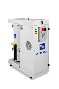

Kostengünstig und leicht zu montieren - die VAC CUBE 16 ist das Einstiegsmodell der neuen TEKA-Serie für die brennerintegrierte Absaugung an einem Arbeitsplatz.<br />Bild: TEKA
Bild: TEKA
