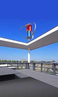

Das Gebäudekonzept von ALENA basiert auf einem hohen energetischen Anspruch. So wird der Strombedarf des Neubaus – neben einer 600 m² großen Photovoltaikanlage – mit einer eigenen Windkraftanlage auf dem Dach gedeckt.
