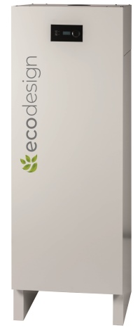

ECO Fresh 100P.
ECO Fresh 100P.

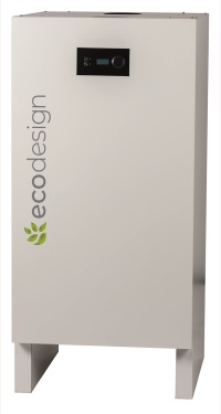

ECO Fresh 180P.<br />Bilder: ECO Design
ECO Fresh 180P.
Bilder: ECO Design
Neben der gängigen ECO Fresh 300 Brauchwasser-Wärmepumpe, sind nun erstmals kleinere Modelle ECO Fresh 100P bzw. 180P mit dem hocheffizienten und umweltfreundlichen Kältmittel R290 (Propan) verfügbar und bescheinigt einmal mehr die Entwicklungskompetenz der 1 Eco Design GmbH. Im Gegensatz zum herkömmlichen Kältemittel R134a, das mit einem Global Warming Potential (GWP) von ca. 1440 die Umwelt belastet, wirkt R290 (Propan) lediglich mit einem GWP von 3, also klimaneutral.
Bei der Entwicklung der “Propan-Brauchwasserwärmepumpen” ECO Fresh 100P/180P, griff die 1 Eco Design GmbH auf die bereits millionenfach bei Kühl- und Gefrierschränken eingesetzten Propan-Kompressoren zurück und absolvierte hier dezidierte Testreihen mit überraschendem Erfolg: Die mit Propan betriebenen Kompressoren waren im neuen Fertigungsaufbau mit anderen speziell ausgewählten Komponenten nicht nur in Sachen Klima die bessere Wahl, sondern übertrafen auch bei der Effizienzkennzahl COP-Wert das üblicherweise verwendete Kältemittel R134a deutlich!
