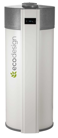

Bild: 1 Eco Design
Bild: 1 Eco Design

Neue Brauchwasserwärmepumpe ECO Fresh 400 – viel warmes Wasser!
Wer sich entschieden hat sein Warmwasser mittels Photovoltaik ganzjährig selbst zu erzeugen ohne Energie zukaufen zu wollen, findet bei 1 Eco Design das Modell ECO Fresh 400. Nicht selten kommt es vor, dass größere Warmwassermengen benötigt werden, weil z.B. mehr als sechs Personen im Ein- oder Mehrfamilienhaus leben, viel gebadet wird, ein Pool vorhanden ist und dazu noch große Duschköpfe viel Warmwasser verbrauchen. Für einen solchen Fall stellt die ECO Fresh 400 mit einem Tankvolumen von 395L ausreichend Warmwasser zur Verfügung ohne dass weiterer Energieerzeuger (Gas, Öl, Biomasse etc.) die Warmwasserproduktion unterstützen müssen. Die Warmwasserversorgung kann somit alleine durch die Wärmepumpe mit eigen erzeugtem Strom einer PV-Anlage ganzjährig funktionieren. Ein weiterer einfacher Schritt in Richtung Autarkie.
