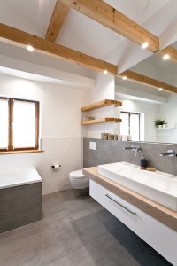

vorher
vorher
nachher<br />Bilder: www.banovo.de
nachher
