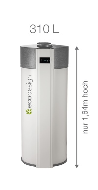

Brauchwasser-Wärmepumpen ECO Fresh 310L compact für niedrige Aufstellräume (Bauhöhe Eco Fresh 310L compact nur 1,64m!)
Wer auf viel Warmwasser mittels Einsatz einer Brauchwasser-
wärmepumpe nicht verzichten will, aber nur einen niedrigen Aufstellort zur Verfügung hat, wird bei 1 Eco Design fündig!
Bild: EcoDesign
Bild: EcoDesign
In immer mehr Anwendungsfällen ist der Einsatz einer Brauchwasserwärmepumpe das Sinnvollste, für das sich Kunden in Sachen Warmwassererzeugung entscheiden können. Denn mit dem Einsatz einer Brauchwasserwärmepumpe ist es möglich, die Hauptheizung wie Öl-, Gas- oder Biomasseanlagen in der heizfreien Zeit abzustellen oder beim Betrieb einer Heizungswärmepumpe die Geräuschproblematik, verursacht aufgrund von Kompressor- oder Ventilatorgeräuschen, zu umgehen.
Im Zusammenspiel mit einer Photovoltaikanlage darf man schon fast vom Pflichteinsatz einer Brauchwasserwärmepumpe sprechen, da 1. hier die Brauchwasserwärmepumpe als in Warmwasser transformierter Strom(-speicher) zu sehen ist, und 2. die Brauchwasserwärmepumpe ganzjährig mit eigenerzeugtem Strom das Warmwasser erwärmen kann.
In vielen Anwendungsfällen limitiert die Höhe des Aufstellortes jedoch den sinnvollen Einsatz einer Brauchwasserwärmepumpe – und das ist immer wieder ärgerlich! Mit der neuen Brauchwasserwärmepumpe ECO Fresh 310L compact von 1 Eco Design muss kein Kunde auf ausreichend Warmwasser verzichten, nur weil gängige Brauchwasserwärmepumpenmodelle mit mind. 270L eine zu hohe Bauhöhe aufweisen und nicht in niedrigen Aufstellräumen eingesetzt werden können.
Schon ab einem Dreipersonen-Haushalt und darüber, bevorzugtem Badeverhalten, großen Duschköpfen sowie stark schwankenden Personenzahlen, sind 200L-Brauchwasserwärmepumpen sehr knapp bemessen, da diese den steigenden Ansprüchen an Warmwasserkomfort oftmals nicht mehr erfüllen – zum Leidwesen des Kunden und des Installateurs gleichermaßen.
Mit der neu entwickelten Brauchwasserwärmepumpe ECO Fresh 310L compact, die nur eine 1,64 m Bauhöhe aufweist (!) und darüber hinaus noch sehr handlich ist, gelingt es 1 Eco Design viel Warmwasser trotz z.B. niedriger Kellerräume sicher zu stellen und dabei extrem geringe Wärmeverluste hinnehmen zu müssen. Auch hier setzt 1 Eco Design Maßstäbe.
