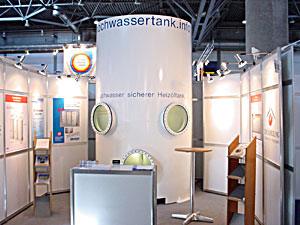

Heizöltanks für Hochwassergebiete zeigt die
Arbeitsgemeinschaft Hochwassertank in Halle 3, Stand B18
