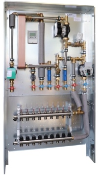

TWWSe - erweitert um Heizkreisverteiler für Flächenheizung in Unterputzschrank mit Standfuß <br />Bild: Eisenwerk Wittigsthal

Die TWWSe eignet sich als Kleinanlage für Wohnungen, Einfamilien- und Mehrfamilienhäusern oder kann als zentrale Anlage in öffentlichen Gebäuden betrieben werden. Sie wird mit einem Kaltwasseranschluss versehen sowie mit einem Heizungsvor- und -rücklauf an die Heizzentrale angeschlossen. Sie kann als alleinige Frischwasserwohnungsstation mit Kaltwasseranschluss und Zähler eingesetzt oder wie oben im Bild um eine Verteilung für eine Fußboden- bzw. Wandflächenheizung erweitert werden. Selbst bei sich ändernden Betriebsverhältnissen wird eine gleichmäßige Wärmeverteilung für alle Wärmeflächen automatisch eingegeregelt.

Die Bauteile der TWWSe sind übersichtlich und schallentkoppelt im Unterputzeinbauschrank angebracht. Für eine zügige Installation vor Ort wurden alle Anschlussmöglichkeiten leicht erreichbar angeordnet und wem Design wichtig ist, der kann durch unsere variablen Abdeckungsvarianten auch noch raumtechnisch das optimale Ziel für sich oder seinen Kunden erreichen.
