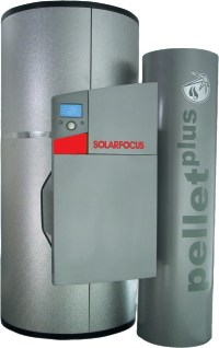

pelletplus: Jedem sein ganz persönliches Biokraftwerk
Energie aus Sonne und Biomasse perfekt in einem System verwirklicht!
Technik und Verbrennungsprinzip:
Der pelletplus wurde speziell für die Verbrennung von Pellets entwickelt.
Die revolutionäre Sturzbrandtechnologie gewährleistet den hervorragenden Abbrand des Brennstoffes und trägt wesentlich für den Erhalt einer sauberen Umwelt bei.
Systemtechnik:
Der pelletplus verbindet erstmalig Sonnenenergie und Pelletsfeuerung in einer Energiezentrale.
Der Brenner braucht bei Bedarf nur mehr die fehlende Temperaturdifferenz auszugleichen. Die 100%ige Nutzung der gewonnenen Sonnenenergie wird somit erreicht.
Auf engstem Raum - perfekt gelöst!
Der pelletplus aus "VIER" mach " EINS" - Pufferspeicher, Trinkwasserspeicher, Solaranlage und Pelletskessel wurden im pelletplus zu einer Einheit verwirklicht.
Solarbeladung - Frischwassertechnik - Schnell und Sauber!
Die Solarbeladung erfolgt im pelletplus durch die patentierte Thermosyphon-Schichtladelanze. Dadurch wird die Sonnenenergie in die optimale Temperaturzone des Speichers eingeschichtet. Das großzügige dimensionierte Edelstahlregister ermöglicht eine hygienische Trinkwasseraufbereitung im Durchlaufsystem.
Zusammenfassung:
Der Schichtenspeicher (Patent Nr. 407298) bildet die Basis des pelletplus. Er wird zum Anflanschen des PELLETSBRENNERS genutzt.
Der zur solaren Energienutzung eingesetzte Schichtspeicher ist die ideale Ergänzung zum Biomassebrenner.
Durch die Einlagerung der unterschiedlich anfallenden solaren Energieträger in die jeweiligen Temperaturzonen des Speichers kann der Deckungsanteil einer Solaranlage wesentlich gesteigert werden.
Da im selben Speicher durch den eingebauten Edelstahlwärmetauscher Brauchwasser im Durchlaufprinzip erzeugt wird, ergeben sich kaum Energieverluste und das Brauchwasser ist hygienisch, da es erst vor dem unmittelbaren Gebrauch erwärmt wird (legionellenfrei).
Bei diesem Kompaktsystem ergeben sich enorme Einsparungen. Nicht nur durch die einfachere Montage sondern auch durch den Wegfall von diverse Ladepumpen, Ventilen und Verrohrungsmaterial.
Der Konsument spart bei der Anlagenbeschaffung mindestens 30% der Kosten gegenüber getrennten Anlagen.
Die Pellets Verbrennungseinheit hat eine Leistung von 3,9 bis 14,0 kW und eine sehr kompakte Bauform. Er wird direkt an den Schichtenspeicher angeflanscht.
Die erzeugte Wärme braucht nicht mehr mit Pumpen in den Speicher transportiert werden, sondern wird direkt über die im Schichtenspeicher eingebauten Wärmetauscher abgegeben. Jedes Watt Energie wird genutzt, welches erzeugt wird.
Das Speichervolumen von 800 Liter wird vorzugsweise von der Sonne erwärmt.
Der Brenner wird nur dann gestartet, wenn die benötigte Heizenergie von der Solaranlage nicht zur Gänze zur Verfügung gestellt werden kann. Das heißt bei einer Speichertemperatur von 80° C und einer Leistungsabnahme von 4,5 kW kann der Energiebedarf eines Hauses ca. 8 Stunden gedeckt werden.
Erst nach Unterschreiten der durch den ECO-Manager errechneten Vorlauftemperatur wird der Kessel gestartet, wobei die sehr unwirtschaftlichen Brennerstarts in der Übergangszeit entfallen.
Vorteile zusammengefasst:
  1. beste Ausnützung der Solaranlage durch den Schichtenspeicher
  2. der Pelletsbrenner ist direkt am Speicher angeflanscht (Anlagenwirkungsgrad 94%)
  3. Minimierung der Brennerstarts durch das Puffervolumen
  4. Sturzbrandverbrennung (keine beweglichen Teile im Brennraum, feuerungstechnischer Wirkungsgrad 97%)
  5. hygienische Trinkwasseraufbereitung
  6. einfachste hydraulische Einbindung
  7. Stromeinsparung durch Wegfall von diversen Ladepumpen
  8. ein modernes Regelungskonzept, welches den täglichen Komfort des Kunden gerecht wird und viele individuelle Einstellmöglichkeiten gewährleistet
  9. Einsparung bei der Investition
