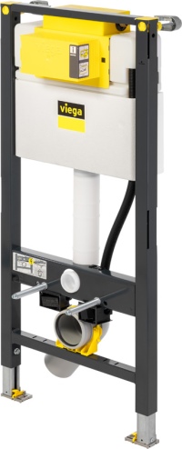

Mehr als ein Dutzend neuer Installationskomponenten werden für „AquaVip Solutions” in den Markt eingeführt. Dazu gehören unter anderem WC-Spülkästen, die zusätzlich als automatische Spülstation für Trinkwasser warm und Trinkwasser kalt fungieren.<br />Bilder: Viega
