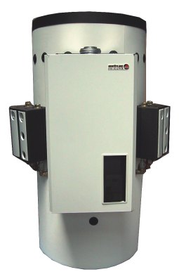

Die Heatcenter HTC 530, HTC 800 und HTC 1000, eine Gemeinschaftsentwicklung der GC Sanitär- und Heizungshandels Contor GmbH, der August Brötje GmbH Werke für Heizungstechnik und der IKARUS Solar AG kombinieren auf engstem Raum komplette Heizzentralen mit legionellensicherer Trinkwassererwärmung.
Die Gerätesysteme bestehen aus Heizungs-Pufferspeichern mit 530, 800 bzw. 1000 Liter Pufferspeichervolumen. Die Trinkwassererwärmung erfolgt mit einem integrierten Durchflusswärmetauscher aus Edelstahlwellrohr. An den Pufferspeichern werden direkt die Brötje-Brennwertgeräte der Serie Ecotherm plus WGB 2.15, 2.20 oder 2.28 montiert. Ebenfalls am Speicherkörper montiert werden wahlweise ein- oder zwei Heizkreismischerbaugruppen.
Die Pufferspeicher sind mit Glattrohrsolarwärmetauschern ausgestattet und besitzen weitere Anschlussmöglichkeiten für die Wärmeeinspeisung aus Holzkessel, Kleinblockheizkraftwerken, Wärmepumpen oder Fernwärmeübergabestationen. Die Glattrohrsolarwärmetauscher sind hinsichtlich von Wärmetauscheroberfläche und Durchflusswiderstand für den Anschluss des IKARUS Kollektorsortiments im Lieferjahr 2002 abgestimmt.
In dem Systemregler IKARUS HTC 2975 sind insgesamt 18 Hydraulikvarianten mit Gasbrennwertgeräten, mit oder ohne Solarkreisläufen, Wärmeeinspeisung aus externen Wärmequellen, Fußboden- oder Radiatorenheizkreisen regelungstechnisch vorbereitet.
Das breit angelegte, flexible reglungstechnische Systemmanagement zielt in Verbindung mit den auswählbaren Speichervolumen und Heizleistungen bei Gasbrennwertgeräten auf das Einsatzgebiet Ein- und kleinere Mehrfamilienhäuser.
Durch die gemäß DVGW Richtlinie W 551 legionellensichere Trinkwasserversorgung mit hohen Schüttleistungen können auch Pensionen, gastronomische und soziale Einrichtungen ohne thermische Desinfektion mit Trinkwasser versorgt werden.
