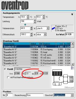

Das Oventrop-Auslegungsprogramm "OVselect 2.1" ermöglicht die Schnellauswahl aller Oventrop- Thermostatventil-Baureihen innerhalb des Auslegungs Proportionalbereiches zwischen 1K und 2K (siehe Abbildung 1).
Die Vorauswahl innerhalb des Auslegungsprogrammes Belegung 1K oder 2K (siehe Abbildung 2) ermöglicht die schnelle und einfache Dimensionierung und Voreinstellung der Oventrop-Thermostatventile unter Einbeziehung der EnEV.

(Abb. 1) Auslegung „Baureihe AV 6“
(Abb. 2) Auswahl Proportionalabweichung 1K oder 2K
