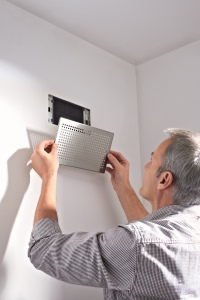

Die Lüftungsanlage einfach pflegen: Alle sechs Monate sollten Verbraucher die Außenluft- und Fortluftdurchlässe (sichtbare Lüftungsgitter) der Anlage auf Verschmutzungen prüfen und gegebenenfalls reinigen. Dazu genügen ein Tuch und etwas Wasser. <br />Bild: BDH
Bild: BDH

Weitere kleine Reinigungstätigkeiten kann der Bewohner ebenfalls leicht selbst vornehmen. Alle sechs Monate sollten Verbraucher auch die Außenluft- und Fortluftdurchlässe (sichtbare Lüftungsgitter) der Anlage auf Verschmutzungen prüfen und gegebenenfalls reinigen. Dazu genügen ein Tuch und etwas Wasser. Der Wärmetauscher oder -überträger sollte gemäß den Herstellerangaben gereinigt werden. Er lässt sich bei den meisten Lüftungsanlagen einfach entnehmen und mit Leitungswasser abspülen. Funktioniert der Wärmetauscher einwandfrei, sorgt er dafür, dass wertvolle Heizenergie zurückgewonnen wird.
