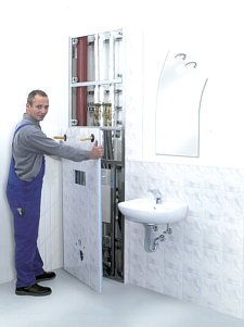

Eine rundum perfekte Lösung dieses Problems ist der MEPA - Pauli und Menden GmbH bei der Weiterentwicklung ihres "VariTEC"-Rohrschachtsystems gelungen. Ab sofort bietet das Unternehmen das System auf Wunsch mit der neuartigen "Reviso"-Frontverkleidung an, die auch im befliesten Zustand abnehmbar ist und hierdurch ein Öffnen des Rohrschachtes ohne Beschädigung der Keramik ermöglicht.
Die "Reviso"-Frontverkleidung besteht aus einer Ober- und Unterplatte. Im Unterschied zu herkömmlichen Verkleidungen, die an den Rohrschachtprofilen angeschraubt werden, wird "Reviso" mittels Magnettechnik befestigt. Je drei beidseitig am Installationsrahmen des Rohrschachtsystems angebrachte Magnete sorgen in Verbindung mit entsprechenden Blechplatten auf den Rückseiten von Ober- und Unterplatte der Frontverkleidung für sicheren Halt. Nach der Befestigung am Installationsrahmen kann die aus extrudiertem Polystyrolschaum (EPS-Hartschaum) hergestellte Frontverkleidung direkt befliest werden. Anschließend werden die senkrechten und waagerechten Fugen mit Silikonkitt ausgespritzt.
Muss der Rohrschacht im fertigen Bad geöffnet werden, kann die innovative Frontverkleidung mitsamt der Fliesen ohne großen Aufwand abgenommen werden: Der Installateur schneidet lediglich mit einem Universalmesser die Fugen auf und löst danach mit je zwei Saugern die Oberund Unterplatte. Nach Beendigung der Reparatur- oder Sanierungsarbeiten im Rohrschacht werden Ober- und Unterplatte wieder in die Magnete eingeklinkt und die Fugen mit Silikonkitt verfüllt.
Die zur Verfliesung erforderliche Stabilität werde auch mit diesem System voll erfüllt, teilte das Unternehmen mit.
