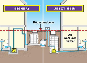

Die Auswirkungen der sintflutartigen Regenfälle in diesem Sommer beschäfti-gen die Menschen nicht nur in den Krisenregionen. Natürlich kann man sich gegen Wasser, das durchs Fenster ins Haus kommt, nicht im Vorfeld schützen. Schützen kann man sich hingegen vor Wasser, das durch die Kanalisation in den Keller läuft. Rückstau heißt das Phänomen – der Alptraum jeden Mieters und Hausbesitzers. Bisher wurden Produkte zum Schutz gegen den Wassereinbruch überwiegend im Gebäude installiert. Neue Wege beschreitet jetzt die KESSEL GmbH aus dem bayerischen Lenting, die als Marktführer für Rückstauprodukte in Deutschland gilt.
"Warum eigentlich erst das Abwasser ins Haus lassen, um es dort zurückzuhalten?" fragten sich die verantwortlichen Entwässerungsspezialisten und entwickelten einen Hausanschlussschacht, in dem das Rückstauwasser aus der Kanalisation bereits vor dem Gebäude abgefangen wird. "Unser neuer Hausanschlussschacht aus Polyethylen zeigt völlig neue Wege in der Grundstücks- und Gebäudeentwässerung auf. Der Schacht ist nach dem KESSEL-typischen Baukastensystem gefertigt. Die Grundversion umfasst mehrere Gerinnevarianten, sowohl offene, als auch geschlossene Gerinne. Revolutionär ist die standardmäßig vorgesehene Möglichkeit die KESSEL-Rückstauverschlüsse Staufix SWA, Staufix FKA und die Pumpanlage Pumpfix F zu montieren – und das auch nachträglich, noch nach vielen Jahren. Selbstverständlich kann jeder Schacht auch mit bereits vorinstalliertem Rückstauverschluss geliefert werden." sagt Marketingleiter und Produktmanager Reinhard Späth.
Auch Pumpen und Fäkalienhebeanlagen, die bisher viel Raum im Keller beansprucht haben, können jetzt im Schacht montiert werden. Sie sind dort, außerhalb des Gebäudes, geräuscharm, funktionssicher und wartungsfreundlich untergebracht. "Unser Sortiment umfasst Schutzprodukte gegen Wasser im Keller die jetzt sowohl innerhalb, als auch außerhalb des Gebäudes eingebaut werden können. Egal ob Neubau oder Sanierung, wir haben für jede Entwässerungssituation das passende Produkt."
Ein neuer Weg auch in der Sanierung
Gerade bei der Gebäudesanierung bietet der neue Weg, Rückstauprodukte in den Hausanschlussschacht zu verlegen, große Vorteile. Die derzeitige Witterungssituation bringt auch Rückstau in Wohngebiete, die bisher nicht betroffen waren. Ein nachträglicher Einbau von Rückstauverschlüssen in bestehende Gebäude ist nur mit einem immensen Kostenaufwand möglich. Der Verlauf der Grundleitung ist oft unklar und meist sind Aufbrucharbeiten in der Bodenplatte nötig. Diese sind heikel und aufwendig, die Abdichtung danach ist zudem schwierig. "In vielen Fällen ist es dann kostengünstiger und einfacher, den bestehenden Hausanschlussschacht gleich durch einen KESSEL-Systemschacht zu ersetzen. So bleiben allle möglichen Wasserprobleme vor der Tür." erklärt KESSEL-Vertriebsleiter Manfred Freytag.
Bereits bei der Baugebietsschließung vorsorgen
Idealerweise wird der KESSEL-Hausanschlussschacht bereits bei der Erschließung eines Baugebietes eingebaut. Da im Bedarfsfall jederzeit nachträglich das richtige Rückstauaggregat eingebaut werden kann, sind sowohl der Bauherr als auch die Kommune immer auf der sicheren Seite. Zwar ist die Rückstausicherung des Gebäudes ausschließlich Sache des Bauherren, aber durch vorausschauende Planung kann die Kommune Ärger mit den Bauherren und unnötige Aufwendungen vermeiden.
