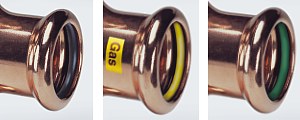

Darüber hinaus ergänzte WOESTE Yorkshire das Programm in Richtung Solartechnik. Den hohen Spitzentemperaturen bis 200°C in Glykol-Kreisläufen ist ein EPDM O-Ring nicht gewachsen. Das angepasste Dichtelement aus Fluorkautschuk (FPM/Viton) hält dagegen 20 Stunden lang 200°C bei einem Druck von 3 bar stand. Die Verbindung erfüllt damit die Anforderungen des Bundesverbandes Solarenergie.
Um Verwechslungen zu vermeiden, sind die O-Ringe entsprechend eingefärbt: Schwarz für Sanitär/Heizung, gelb für Gas und grün für Solar.
