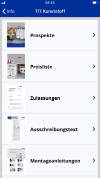

Wichtige Tank-Dokumente schnell verfügbar: In der neuen App „Schütz Heizöl-Lagersysteme“ finden sich Montageanleitungen, Zulassungen, Broschüren, Preislisten, Ausschreibungstexte und Datenblätter. Sie können auch offline im Keller abgerufen werden. <br />Bilder: Schütz

Die fertige Raumplanung wird als PDF gespeichert, das wahlweise mit oder ohne Bruttopreise sofort per E-Mail oder Messaging-Diensten wie WhatsApp an den Kunden versendet werden kann. In der PDF-Datei ist auch ein Kostenvoranschlag für den Anlagenbesitzer enthalten. So muss keine separate Preisanfrage an Schütz gestellt werden. In der App finden sich zudem alle wichtigen Tank-Dokumente, wie Montageanleitungen, Zulassungen, Broschüren, Preislisten, Ausschreibungstexte und Datenblätter. Diese sind integriert und nicht nur verlinkt, sodass sie auch offline im Keller abgerufen werden können. Mit dem Kontaktformular kann der Handwerker auch Fotos der Öltankanlage hochladen und ganz gezielt Ersatzteile oder fehlende Dokumente anfragen. Dies sorgt beim Kunden ebenfalls für enorme Zeitersparnis.
