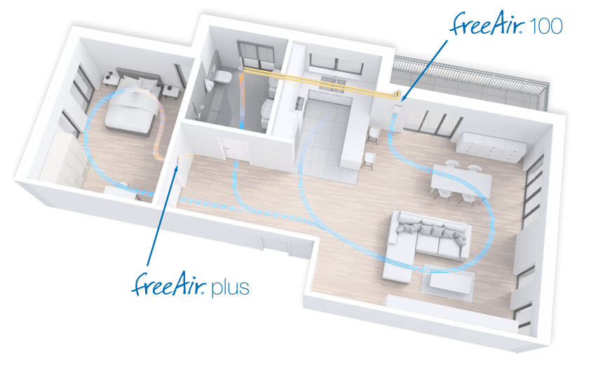

Wohnungszentrale Lüftung ohne Zuluft-Leitungen
Das Lüftungsgerät freeAir 100 mit seinem effektiven Gegenstromwärmetauscher ist platzsparend in die Außenwand integriert. Ablufträume wie Bad und Küche werden direkt an das freeAir 100 angeschlossen. Eine zentrale Abluftanlage und die damit verbundenen Brandschutzmaßnahmen sind nicht erforderlich. Das Gerät arbeitet bedarfsgeführt mit 8 Sensoren, u.a. für CO2, Feuchte und Temperaturen.
Zuluft-Räume wie das Schlafzimmer werden mit dem intelligenten aktiven Überströmer freeAir plus ganz ohne Leitungen an die Wohnraumlüftung angebunden. Der Zwischenwandlüfter vergleicht mithilfe von Sensoren für Temperatur-, Feuchte und VOC die Luftqualität des jeweils angeschlossenen Raumes (z. B. Schlafzimmer) mit der des Außenluftraumes (z.B. Flur) und sorgt zum richtigen Zeitpunkt für die Weiterleitung der frischen Luft.
Dank des intelligenten aktiven Überströmers freeAir plus kommt das Lüftungssystem freeAir von bluMartin ganz ohne Zuluft-Leitungen aus.

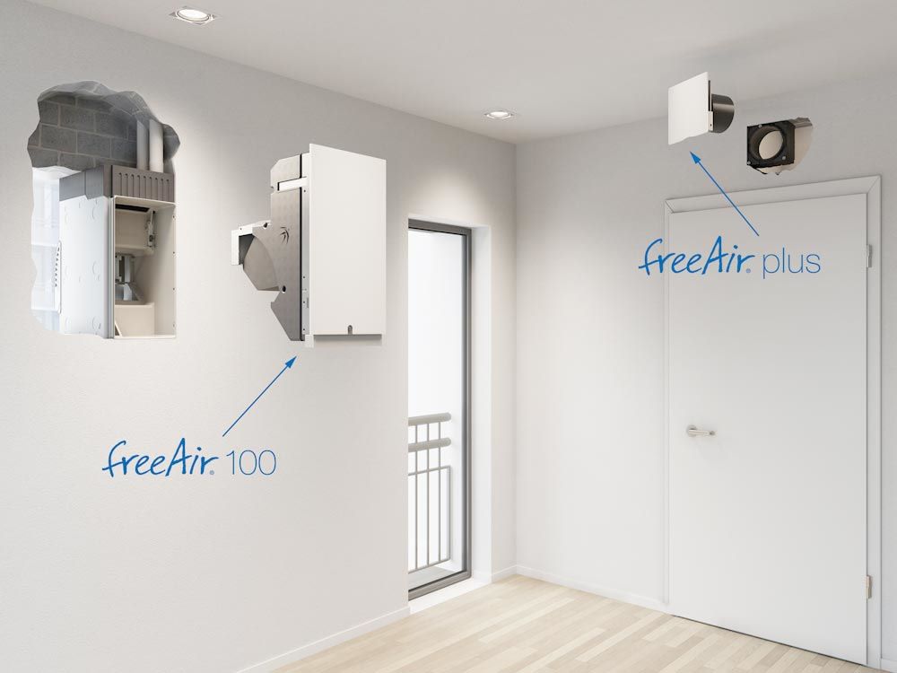

Leichter Einbau dank durchdachter Rohbaukomponenten
Der Einbau des freeAir-Lüftungssystems ist einfach: In der Rohbauphase wird zunächst nur der robuste Mauerkasten in die Wand eingesetzt und an den Strom angeschlossen. Nach Abschluss der Rohbauarbeiten und Montage der Außenhaube wird das Lüftungsgerät freeAir 100 einfach in den Mauerkasten geschoben. Justier- und Einstellarbeiten sind nicht erforderlich. Lediglich die Raumgröße und der angeschlossene Leitungsquerschnitt für die Abluftleitung werden einmalig über die DIP-Schalter unter der Frontplatte eingestellt.
Auch für den aktiven Überströmer freeAir plus ist ein funktionaler Rohbaublock erhältlich. Er ermöglicht den passgenauen Einsatz im Massivbau ganz ohne Kernbohrung. Er ist auf die gängigen Ziegelmaße abgestimmt und enthält eine Führung für den Stromanschluss. Die Inbetriebnahme wird so zum Kinderspiel. Mit der Bedarfsführung über Sensoren für Feuchte, CO2 und Temperaturen schafft das freeAir-System sofort nach dem Einbau ein angenehmes Wohnklima und ermöglicht so in vielen Fällen einen früheren Einzug.
Die durchdachten Rohbaukomponenten erleichtern die Installation des freeAir-Lüftungssystems.
