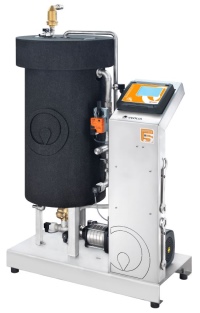

Kompakte Bauweise, maximale Effizienz: BerkeSELECT IQ+
Flexibel und robust: Die All-In-One-Anlage BerkeSELECT IQ+<br />Bilder: Veolia Water Technologies

Das BerkeSELECT System dient der Wasseraufbereitung von geschlossenen Heizungs-, Kühl-, und Prozesskreisläufen im Teilstromverfahren. Zudem übernimmt es die normgerechte Befüllung und kontrollierte Nachspeisung. Als All-in-One Lösung können die Geräte das Heizungswasser wahlweise entsalzen oder enthärten und zudem alkalisieren, filtrieren und optional auch entgasen. Sie eignen sich für Kreisläufe bis 6 bar und einer Temperatur von 90° Celsius.
Die BerkeSELECT IQ+ ist mit einer benutzerfreundlichen Steuerung ausgerüstet, die Bedienung und Wartung maßgeblich vereinfacht. Steht beispielsweise ein Wechsel der Aufbereitungs­materialien an, führt das System den Benutzer über das 4,3 Zoll Touch-Display intuitiv durch die einzelnen Schritte. Dazu sind die einzelnen Beutel mit einem RFID-Label (Radio Frequency Identification) ausgestattet, das von dem Gerät erkannt wird. Diese kontaktlose NFC-Technologie (Near-Field-Communication) wird zum Beispiel auch beim elektronischen Bezahlen mit Girokarten genutzt. Erst wenn alle Wechselschritte korrekt durchgeführt wurden, gibt die Steuerung das Gerät frei und die Anlage kann wieder starten.
„Mit dieser Vorrichtung erleichtern wir die Wartungsarbeiten ganz entscheidend. Das Bedienpersonal spart wertvolle Arbeitszeit und zudem ist sichergestellt, dass beim Tausch der Filtermaterialien keine Fehler passieren“, erklärt Florian Laubenstein, verantwortlicher Produktmanager bei Veolia Water Technologies. Weitere Komfortmerkmale: Alle für den Wechselvorgang benötigten Werkzeuge werden mitgeliefert.
