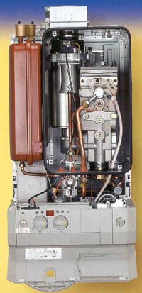

Vielen Modernisierern, die bisher aus technischen und Kostengründen auf Brennwerttechnik verzichten mussten, kann jetzt geholfen werden. Junker hat das passende Rezept: Die neue Gas-Brennwert-Kesseltherme Cerapur Kamin lässt sich, so einfach wie ein Niedertemperaturgerät, direkt an den Schornstein anschließen. Dies gilt auch für Mehrfachbelegung zusammen mit konventionellen Heizgeräten (z.B. in Mehrfamilienhäusern).
Was die neue Cerapur Kamin zu bieten hat:
- Direktanschluss an vorhandene Schornsteine genau so einfach wie bei einem herkömmlichen Niedertemperatur-Heizgerät.
- Die Cerapur Kamin bietet gegenüber konventionellen Geräten einen deutlich höheren Nutzungsgrad von bis zu 105% bei minimalen Schadstoffemissionen.
- Optimale Anpassung an den Raumwärmebedarf und komfortable Warmwasserbereitung durch größte Brennermodulation (30-100%)
- Die Cerapur Kamin basiert auf dem bewährten Cerapur-Außenwandgerät, d.h. einheitliche Technik mit Vormischbrenner, Bosch Heatronic, Stetigregelung und hochwertigem, kondenswasserbeständigem Wärmeblock aus Aluminium-Silicium-Guss. Somit sind nur wenige neue Ersatzteile notwendig.
- Die Cerapur Kamin kann ohne großen Aufwand zum Cerapur-Außenwandgerät umgebaut werden.
- Lieferbar sind sowohl Heizgeräte mit Speicheranschluss (ZSBR 7-18K..) als auch Kombigeräte für Heizung und Warmwasserbereitung (ZWBR 7-18K..).
