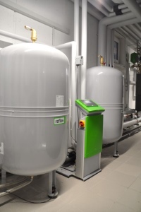

Komfortable Überwachung und Bedienung der Reflex Druckhalteanlage.

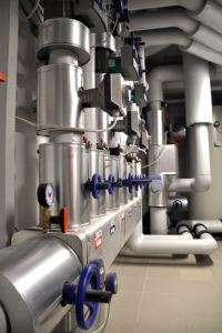

Mustergültig und übersichtlich – die Wärmeverteilung an die Heizkreise der Fußbodenheizung.

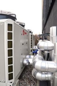

Zwei außen aufgestellte Wärmepumpenmodule von Trane sorgen für die Grundlastabdeckung der Wärme und sind im Sommer auch für die Kühlung eingesetzt.

Für Großobjekte wie den Hotelkomplex recht ungewöhnlich ist die Grundlast-Wärmeversorgung durch zwei Wärmepumpen der Firma Trane, die im Freien an der Ostseite des Gebäudes aufgestellt wurden. Auch die Kälteenergie für die Kühlung der freiliegenden Geschosse wird durch diese Wärmepumpen gestellt, die reversibel als Kaltwassersätze funktionieren. Ein Kaltwassersatz ist mit einer Wärmerückgewinnungseinheit ausgestattet, die im Kühlbetrieb Heizwasser bis zu einer Temperatur von 55 °C produzieren kann. Die Wärmepumpen arbeiten bis zu einer Außentemperatur von -5 °C. Darunter werden sie außer Betrieb gesetzt und eine Kesselkaskade, bestehend aus drei Gas-Brennwertkesseln, erzeugt die nötige Heizenergie allein. Außerdem übernimmt die Kaskade die Nachheizung des durch die Wärmepumpen vorgewärmten Heizwassers für die Warmwasserproduktion beziehungsweise in den Wintermonaten die gesamte Aufheizung.

Des Weiteren stehen im Heizraum für die Heizungs- und Kälteanlage jeweils eine pumpengesteuerte Druckhaltestation mit Entgasung und automatischer Nachspeiseeinrichtung zur Verfügung. Das Heizungs- und Kältesystem ist als Zweirohrheizung konzipiert. Als Rohrwerkstoff wird C-Stahl-Installationsrohr beziehungsweise für die kälteführenden Rohrleitungen Polypropylenrohr verwendet. Sämtliche Rohrleitungen sind mit Steinwollschalen mit Mindestdämmstärken gemäß ENEV gedämmt. Die Kälteleitungen sind mit einer diffusionsdichten Ummantelung gedämmt. Alle Durchdringungen von Brandschutzwänden und -decken wurden mit Conlit-Schalen abgeschottet.

Alle anderen Räume sind mit Fußbodenheizung ausgestattet, auch die bauseitigen Sanitärfertigzellen. Für den hydraulischen Abgleich sind für jeden Kleinverteiler Differenzdruckventile vorgesehen. Die allgemeinen Räume werden mittels Stellmotoren an den Kleinverteilern und Raumsonden geregelt. In den Fertignasszellen sind keine Raumsonden vorhanden, hier wird die Raumtemperatur über die zentrale DDC-Steuerung in Abhängigkeit der Außentemperatur geregelt. Die Überwachung und Raumtemperatursteuerung erfolgt durch das Hausleitsystem.
