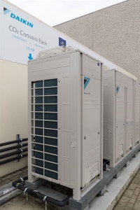

Speziell für den Lebensmitteleinzelhandel (LEH) in Innenstädten und Wohngebieten hat Daikin sein bewährtes Kühlsystem Conveni-Pack zu einer besonders umweltschonenden neuen Variante mit dem natürlichen Kältemittel CO2 weiterentwickelt. Entstanden ist eine besonders effiziente All-In-One-Lösung, die Lebensmittelkühlung, Wärmerückgewinnung, Wärmepumpe und Klimaanlage in einer Einheit vereint, um so den Anforderungen an die gewerbliche Kühlung des LEH in Europa gerecht zu werden. Mit einem GWP von 1 (Global Warming Potential = Treibhauspotenzial) ist das natürliche Kältemittel CO2 besonders klimaschonend. So unterstützt das CO2 Conveni-Pack Supermärkte, ihre Umweltziele zu erreichen und gleichzeitig bis zu 50 % ihrer jährlichen Energiekosten einzusparen.

Das Daikin CO2 Conveni-Pack erreicht eine Rückgewinnung von bis zu 100 % der Abwärme aus den Kühlmöbeln (Normalkühlung) und nutzt diese für das saisonale Heizen der Verkaufsfläche und Funktionsräume – teilweise ohne zusätzliche Energiezufuhr.

Das neue CO2 Conveni-Pack ist in zwei Varianten erhältlich: das kleinere Conveni-Pack AC10 für kleine To Go-Supermärkte oder Tankstellen mit einer Kühlleistung von 14,5 kW und Heizleistung von 22 kW und das Conveni-Pack AC15 mit einer Kühlleistung von 21 kW und Heizleistung von 22 kW für mittelgroße LEH-Filialen. Der Betriebsbereich liegt bei Außentemperaturen von -20°C bis +43°C. Die kompakte Bauweise beider Modelle ermöglicht eine platzsparende und flexible Installation im Freien und zahlt ein auf die hohen Flächenpreisen in dicht besiedelten und städtischen Gebieten. Das CO2 Conveni-Pack benötigt eine bis zu 60 % kleinere Stellfläche im Vergleich zu herkömmlichen HLKK-Lösungen und kann so selbst bei begrenzten Platzmöglichkeiten problemlos installiert werden. Die Geräte sind zudem mit einem flüsterleisen Kompressor für einen geräuscharmen Betrieb ausgestattet, der einen Einsatz in Wohngebieten erlaubt, insbesondere nachts t, wenn die Anwohner bei geöffnetem Fenster schlafen möchten.
