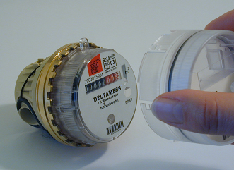

Die DELTAMESS DWWF GmbH, Oldenburg i.H., liefert ab sofort serienmäßig eine neue, offene Zählwerksschnittstelle für Wohnungswasserzähler. Dadurch kann auch bei späterer Nachrüstung z.B. eines Aufsatzmoduls Funk die Fernauslesung per Funk reibungsfrei ermöglicht werden.
Diese neuartige DELTAMESS-Konstruktion besteht aus einem Zählwerk mit Stufenprofil und einer modular anwendbaren Überstülphaube (Aufsatzmodul).
Neben der Funkausrüstung, die in den nächsten 5 Jahren wohl einen Marktanteil von ca. 30 % erreichen werden wird, können auch weitere Anwendungen mit verschiedenen Aufsatzmodulen, wie z.B. mobile Datenerfassung (MDE) über eine optische Schnittstelle, einschließlich der bisher vielfach angewendeten Stichtagsablesung, M- BUS oder Fernanzeige über Impulsgeber, geliefert werden.
Durch die klassisch zylindrische Form des Aufsatzmoduls wird mit dem vorhandenen Plombierring eine einfache und sichere Verplombung des zum Patent angemeldeten, manipulationsgeschützten Kontaktwerkes erreicht.
Die Nachrüstung ist daher einfach und problemlos, da mit bekannter Technik und vertrauten Handgriffen gearbeitet wird.
Die Aufsatzmodule verschiedener Hersteller können auch während der Eichgültigkeitsdauer nachgerüstet werden, so dass in jedem Fall die mit der neuen Zählwerksgeneration funkvorbereiteten Wasserzähler installiert werden sollten!
Das spart, im Falle einer späteren Entscheidung für eine Funkauslesung, enorme Kosten. Das Aufsatzmodul ist mit ausreichender Batteriekapazität ausgerüstet und kann über
zwei Eichperioden eingesetzt werden.
Beim Zählerwechsel nach Ablauf der Eichgültigkeitsdauer ist daher die sichere O-Ring-Abdichtung des Aufsatzmoduls, die unkomplizierte Handhabung beim Aufstecken des Moduls sowie die einfache und sichere Plombierung der DELTAMESS Wasserzähler ein Vorteil bei den Servicekosten.
