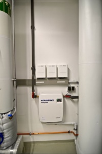

Über dem Wasseraufbereitungsmodul AguaSave von BRÖTJE befinden sich drei Boxen, die die netzgebundene Datenfernübertragung für das Heizungsanlagen-Monitoring beherbergen.
