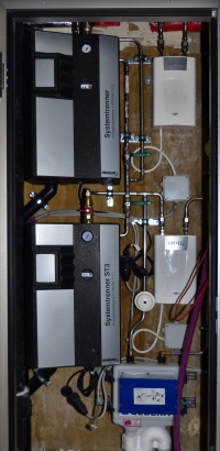

Dank der kompakten Baumaße konnten die Sicherheitstrennstationen problemlos in einer Zwischenwand installiert werden.

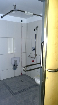

Komfort und hygienische Sicherheit zugleich waren zentrale Anforderungen an die neuen Nasszellen.

„Gerade bei Schwerstverletzten, die ohne vorherige Untersuchungen direkt eingeliefert werden, ist immer mit dem Eintrag solcher Erreger zu rechnen“, so Josef Jobst von Pritzl Haustechnik: „Gleichzeitig wurde bei der Auslegung der Nasszellen aber genauso Wert auf Komfort gelegt, denn insbesondere die Patienten aus dem arabischen Raum haben in einer derart spezialisierten Einrichtung eine entsprechende Erwartungshaltung.“

Um die eigentlich diametral gegenläufigen Zielvorgaben zusammenzubringen, entschied sich Josef Jobst, jede Nasszelle mit einer eigenen Sicherheitstrennstation des Typs ST3 von Hersteller Dehoust auszustatten. Im Gegensatz zu herkömmlichen Systemtrennungen arbeiten diese Stationen mit einer realen physischen Trennung der Verbrauchseinrichtungen vom versorgenden Rohrleitungsnetz: Als werksseitig vormontierte, gewissermaßen „steckerfertige“ Einheiten verfügen diese Stationen anschlussseitig über einen freien Auslauf gemäß DIN EN 1717, einen Vorlagebehälter und eine mehrstufig arbeitende Kreiselpumpe, die elektronisch gesteuert auslaufseitig die geforderte Druckhaltung absichert.

Die DIN EN 1717 regelt eindeutig, wie beispielsweise die in aller Regel in Krankenhäusern, aber beispielsweise auch in Alten- und Pflegeheimen auftretenden Hygienerisiken für die Trinkwassergüte bei „Flüssigkeitskategorie 5“ abzusichern sind. Mit den Sicherheitstrennstationen ST3 wurde diese Forderung im BGU Murnau mustergültig umgesetzt. Erleichtert wurden die Installationen durch die sehr kompakte Bauform der Sicherheitstrennstationen: Bei nur knapp 40 cm Breite und lediglich 27 Zentimeter Bautiefe ließen sie sich problemlos in einer Zwischenwand zwischen Flur und Nasszelle positionieren. Trotzdem waren die Anschlüsse für Druckleitung, Überlauf und Trinkwasser leicht zugänglich. Zusätzlich unterstützte die  Montage der Sicherheitstrennstationen in der Zwischenwand den Schallschutz, da es außer den Rohrleitungen keine physische Verbindung zu den Nasszellen gibt.
