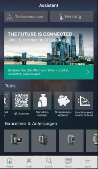

Das neue Tool „Einstellungsoptimierer SiBoost“ lässt sich direkt über die Wilo-Assitent App aufrufen.

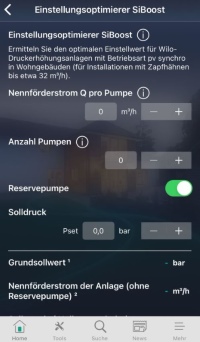

Die vereinfachte Berechnung hilft schnell dabei, den optimalen Einstellungswert zu finden. <br />Bilder: WILO SE

Die Rohrreibungsverluste und damit richtige Einstellung der Regelkurve sind für jedes Gebäude unterschiedlich - der „Wilo Assistent“ (App) und das darin enthaltene Tool „Einstellungsoptimierer SiBoost“ bieten eine vereinfachte Berechnung und gibt als Ergebnis den einzustellenden Prozentwert aus, der typischerweise zwischen 75% und 95% liegt. Dieser Wert beschreibt das Verhältnis von Druck bei Nullfördermenge und dem Nenndruck im Betriebspunkt. Im Laufe des ersten Quartals dieses Jahres werden eine Einführung und Kurzanleitung erstellt. Der „Wilo Assistent“ liefert die ganze Welt hocheffizienter Pumpentechnik auf Smartphones und Tablet PCs von SHK-Fachhandwerkern und TGA-Fachplanern. Die kostenlose App „Wilo Assistent“ ist eine einfach zu bedienende mobile Anwendung und unterstützt bei Planung, Kundenberatung und Installation.
