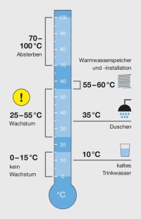

Untersuchungen bestätigen immer wieder den Einfluss der Trinkwassertemperatur auf das Legionellenwachstum. Besonders hygienekritisch ist dabei der Temperaturbereich jenseits von 25 °C; exponentiell beginnend aber bereits bei etwa 20 °C.<br />Bilder: Viega

Wie die Forschungsergebnisse außerdem zeigen, beginnt die Vermehrung von Legionellen zwar bei Wassertemperaturen > 25 °C und nimmt mit steigender Wassertemperatur zu. Allerdings war bei 27 °C nur eine geringe, bei 30 °C jedoch eine deutliche Vermehrung zu verzeichnen. Gemäß Literaturangaben liegt die optimale Wassertemperatur für das Wachstum von Legionellen bei 37 °C. In welcher Größenordnung eine Temperaturüberschreitung > 25 °C über welchen Zeitraum im Hinblick auf die Vermehrung von Legionellen akzeptiert werden kann, ist laut dieser Studie nicht definiert. Hierzu sind weitergehende Forschungen erforderlich. Doch genau solche Informationen sind in Zukunft für die Praxis von hoher Relevanz, unter anderem für die Definition eventueller Maßnahmen zur Stabilisierung der mikrobiologischen Situation [18].
