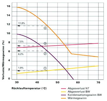

In den Vitotrans Abgas-/Wasser-Wärmetauschern wird die Abgastemperatur deutlich gesenkt und liegt nur noch 10 bis 25 Kelvin über der Rücklauftemperatur des Heizungswassers. Allein durch die geringere Abgastemperatur wird der Nutzungsgrad um ca. 5 Prozent gesteigert. Durch die Nutzung der Verdampfungswärme können maximal weitere 7 Prozent dazu gewonnen werden. Gegenüber mit Erdgas betriebenen Niedertemperatur-Heizkesseln kann der Nutzungsgrad um bis zu 12 Prozent gesteigert werden. Dies hängt jedoch in hohem Maße von der Temperatur des Heizwassers im Abgas-Wärmetauscher ab. Der Brennstoffverbrauch reduziert sich in entsprechendem Umfang.
Beispiel aus der Grafik mit einer Rücklauftemperatur von 45 °C:
(1) Abgasverlust BW (Brennwert) = 1,9%
(2) Kondensationsgewinn BW = 6,2%
(3) Abgasverlust NT (Niedertemperatur) = 7,5%
(4) Wärmegewinn durch BW = 11,8%
Wärmegewinn BW = Kondensationsgewinn BW+(Abgasverlust NT - Abgasverlust BW)
(4) = (2) +(3) – (1)
= 6,2 +7,5 – 1,9
= 11,8 %
