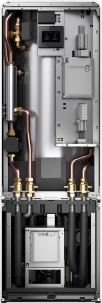

Bedienerfreundlichkeit weitergedacht: Das Gehäuse der Compress 7800i LW ist flexibel teilbar. So ist der Transport besonders einfach. Installateure profitieren bei Wartungs-und Reparaturarbeiten außerdem von der herausnehmbaren Kältekreisbox.

Dreifach einfach lautet das Motto der Compress 7800i LW. Die Bedienerfreundlichkeit beginnt schon vor dem Einbau: Das teilbare Gehäuse der Compress 7800i LW erleichtert den Transport, das Aufstellen in engen Räumen und Installieren der Wärmepumpe. Zeit sparen Fachinstallateure zudem bei der Inbetriebnahme dank verbesserter Regelungstechnik: Hier treffen Profis auf bekannte Funktionen in neuem übersichtlichem Design. Nicht zuletzt durch die Zugänglichkeit von vorn und der herausnehmbaren Kältekreisbox sind alle wichtigen Servicekomponenten in der Wärmepumpe binnen zehn Minuten erreichbar und Wartungs- und Reparaturarbeiten effizient auszuführen.
