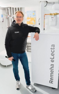

Heiko Schulz, Außendienst von Remeha, zeigt das Brennstoffzellensystem eLecta 300, eine zukunftsfähige Lösung, die u.a. mit attraktiven Förderungen punktet.<br />Bild: Remeha GmbH<br />

Die Anlage besteht aus einem Brennstoffzellen-Modul, einem 300-Liter-Pufferspeicher und einem Vormontage-System, welches am Pufferspeicher montiert wird. Zudem beinhaltet das System einen Brennwert-Spitzenlastkessel, mit einer Leistung von 21,8 kW und ein Hydraulikmodul. Letzteres besteht aus einem gemischten Heizkreis (ein zweiter ist optional nachrüstbar) und einer Frischwasserstation für die Trinkwassererwärmung im Durchlaufprinzip.
Das Brennstoffzellen-Modul selbst ist aus einer PEMFC (Polymerelektrolytmembran) gefertigt. Damit ist es möglich, eine Ausgangsleistung von 750 W elektrisch und 1.100 W thermisch zu erreichen. Der elektrische Wirkungsgrad liegt bei über 35 %. Neben der innovativen Hardware punktet die eLecta 300 von Remeha durch eine neue Touchscreen-Bedieneinheit mit eigenem Energierechner. Bei mehreren Heizkreisen kann somit immer die optimale Kombination im System gesteuert werden.
Somit ist die Anlage eLecta 300 bestens für den Einsatz im Ein- und Zweifamilienhaussektor gerüstet. Ein Beispiel, wie eine solche Anlage aussehen kann und welche Vorteile sie bietet präsentiert Heiko Schulz, Außendienst von Remeha, in einem Video unter https://www.remeha.de/brennstoffzellenheizung.
