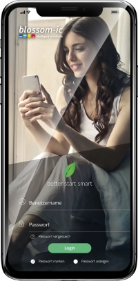

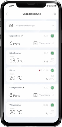

Flächenheizungen können mit dem blossom-ic System als Einzelraumsteuerung auch per App gesteuert werden.
Flächenheizungen können mit dem blossom-ic System als Einzelraumsteuerung auch per App gesteuert werden<br />Bilder: blossom-ic

Über ein modernes Touchscreen-Thermostat wird die Flächenheizung- und kühlung als Einzelraumsteuerung vor Ort verwaltet oder aber von unterwegs per App gesteuert. Das blossom-ic Smart Home System ermittelt und reguliert automatisch die Energie, die für eine optimale Raumtemperatur benötigt wird. Das spart bis zu 30 Prozent der Heiz- und Energiekosten – bei gleichzeitig höherem Wärmekomfort.
