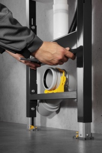

Das WC-Vorwandelement „Prevista Dry“ in der Praxis: Die Teleskopfüße und die höhenverstellbare Traverse zur Befestigung der Keramik machen die Montage der individuellen Sitzhöhe besonders einfach.

Zu diesem Nutzerkomfort gehört neben den bodenebenen Flächen auch die Möglichkeit, die Sitzhöhe der WC-Keramik an die individuellen Bedürfnisse anpassen zu können. Ein wichtiges Konstruktionsmerkmal des WC-Vorwandelements „Prevista Dry“ ist daher die Variabilität in der Höhe: Die Höhe der Befestigungsbolzen für die WC-Keramik ist bei der Erstmontage zwischen 33 und 39 cm variabel. So lässt sich die Sitzhöhe ganz einfach auf das in diesem Umfeld bevorzugte Niveau bringen. Für die normgerechte Ausstattung als „Behinderten-WC“ sind darüber hinaus spezielle „Prevista Dry“-Vorwandelemente mit Montageflächen zur Befestigung von Stützgriffen lieferbar.
Für Privatbäder und gehoben ausgestattete öffentlich-gewerbliche Sanitärräume, die – wie in Hotels – von unterschiedlichsten Zielgruppen frequentiert werden, bietet „Prevista Dry“ zudem Vorwandelemente mit Höhenverstellung von WC und Waschtisch durch die Nutzer. Per Knopfdruck passt hier jede Person die individuelle Komforthöhe selber an. Die Sitzhöhe des WCs lässt sich dabei um 8 cm verändern, die Höhe des Waschtischs sogar um 20 cm. Der entscheidende Montagevorteil dieser Elemente für den Fachhandwerker: Die Höhenverstellung erfordert keinen Stromanschluss, sondern funktioniert mit einer Gasdruckfeder. Bäder und Sanitärräume können mit den Viega-Vorwandelementen also auch im Rahmen einer Teilsanierung kostengünstig nachgerüstet werden.
