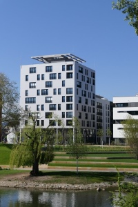

Das Holzhochhaus SKAIO in Heilbronn erhielt den Deutschen Nachhaltigkeitspreis Architektur und ist ein Pionier für den nachhaltigen Holzbau in Deutschland. <br />Foto: Höfele<br /><br />
Foto: Höfele
