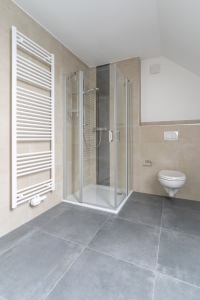

Die Apartments sind mit den Roth Glasduschen Limaya ausgestattet. Bauherren können aus einem breiten Sortiment an Varianten mit Pendel- und Schiebetüren wählen.<br />Bilder: Schrauff Photography/Roth Werke GmbH

Der Dautphetaler Hersteller ist über die Energiesysteme hinaus zudem ein Spezialist in der Fertigung von Glas- und Komplettduschen. Der Bauherr in Entraching entschied sich daher bei der Ausstattung der Badezimmer in den Apartments für den Einbau der Roth Glasduschen Limaya. Das Programm bietet zahlreiche Varianten an Duschabtrennungen mit Pendel- und Schiebetüren für Nischen, Eck- und Viertelkreislösungen. Die 1950 Millimeter hohe Glasdusche ist mit einem hochwertigen Designgriff und silberglänzenden Aluminiumprofilen ausgestattet. Ein Verstellbereich von 25 Millimetern im Wandprofil gewährleistet einen optimalen Ausgleich von Wandunebenheiten. Der Anschlag ist flexibel an der rechten oder linken Wandseite möglich. Bei den Pendeltüren erlaubt die Hebe-/Senkmechanik eine komfortable Türführung. Aufgrund der hohen werkseitigen Vormontage ist die Roth Glasdusche Limaya einfach und schnell montiert. Die Duschabtrennungen gibt es mit fünf Millimeter starkem Einscheibensicherheitsglas und der wasserabweisenden Oberflächenbeschichtung ETC (Easy To Clean). Je nach Raumsituation und Kundenwunsch bieten die Limaya Pendel- und Schiebetürvarianten individuelle Lösungen für jede Badsituation – auch barrierefreie Duschabtrennungen mit Schiebetüren sind möglich.
