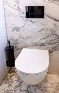

Als WCs wurden die spülrandlosen und daher reinigungsfreundlichen Keramiken der Serie Acanto von Geberit eingebaut. Die Betätigungsplatte Geberit Sigma80 überzeugte den Bauherrn vor allem durch ihr elegantes Design: Die schwarze Glasplatte funktioniert vollständig berührungslos.
In manchen Sanitärräumen wurde die Betätigungsplatte in eine schwarze Fliesenplatte integriert. Dadurch wird sie nahezu vollständig unsichtbar.
