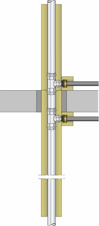

Das Brandschutz-System „Viega Mischinstallation Versorgung“ kann im Nullabstand untereinander und zu Abschottungen aus dem Prüfzeugnis <br />P 2400/003/15-MPA BS installiert werden: (1) Hauptleitung Viega Metallrohrsystem, (2) Einsteckstück innerhalb der Isolierung, <br />(3) Anschlussleitung aus „Raxofix“ ≤ 32 mm, (4) Mineralfaserschale „Rockwool 800“ Dämmdicke d ≥ 20 mm, <br />(5) Restspaltverschluss.

Die einfachste Installation von Trinkwasser- und Heizungsverteilungen auf der Etage ist der Abzweig vom Steigestrang per T-Stück. Für das Kunststoffrohr „Raxofix“ bietet die aBG von Viega eine wesentliche Vereinfachung und damit einen wirtschaftlichen Vorteil: Das Abschottungssystem Viega Mischinstallation kommt im Deckendurchbruch komplett ohne Spezialbrandschutzschalen aus. Es können handelsübliche Dämmschalen verwendet werden.
Statt der allgemein üblichen langen Streckendämmungen reichen am Anschluss der Stockwerksleitung zudem sehr kurze Dämmstofflängen. Sie sind in der Regel lediglich 50 mm lang und müssen die metallischen Bauteile der abzweigenden Rohrleitung überdecken. Das gilt unabhängig davon, wo die Stockwerksleitung angebunden ist. Diese einheitliche und sehr einfache Ausführung, egal wo der Übergang installiert wurde, unterstützt den Fachhandwerker in der oft komplizierten Baupraxis und bietet eine hohe Sicherheit bei der Abnahme.
