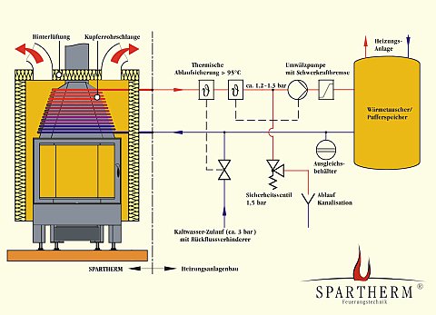

Die Einbindung von Festbrennstoff-Feuerstätten in ganzheitliche Heizkonzepte zählt heute sicherlich zu den wesentlichen Herausforderungen der Branche. Spätestens seit Einführung der Energieeinsparverordnung (EnEV) wird deutlich, dass die Anforderungen an zeitgemäße Kamin- und Kachelofenanlagen den wirtschaftlichen Betrieb bei geringen Nennwärmeleistungen voraussetzen.
Die Spartherm Feuerungstechnik GmbH, Melle, hat jetzt mit der Baureihe AQUA WT Möglichkeiten zur wasserseitigen Einbindung eines Kamineinsatzes in das häusliche Heizungssystem entwickelt. Beim Typ AQUA WT Direkt wird beispielsweise die Strahlungswärme über eine Kupferrohrspirale direkt vom Korpus des Wärmeerzeugers an den Heizungsvorlauf abgegeben. Die hierdurch erreichte Nennwärmeleistung beträgt (je Gerätetyp und Bauart) bis zu 2,5 kW/h. Sie hängt außerdem von der aufgegebenen Brennstoffmenge sowie dem Anteil der genutzten Konvektionswärme ab. Darüber hinaus sind die abgestimmten Steuer- und Speicherkomponenten für die Effizienz der Anlage entscheidend. Spartherm bietet in diesem Zusammenhang modular aufgebaute Systeme an, die eine Nutzung verschiedener Speichervarianten erlaubt.
In diesem Zusammenhang gilt der Einsatz eines Pufferspeichers – gemeinsam mit einer Solaranlage – als sinnvolle Alternative. Während die Sonnenenergie in der warmen Jahreszeit die Brauchwassererwärmung übernimmt, versorgt die Festbrennstoff-Feuerstätte den zentralen Pufferspeicher im Bedarfsfall mit der nötigen Restwärme.
Das Heizsystem führt somit zu einer spürbaren Kostenentlastung für den Betreiber. Die wasserseitige Einbindung der AQUA-Baureihe überzeugt in ökologischer Hinsicht und ermöglicht einen CO2-neutralen Betrieb zur häuslichen Wärmeversorgung.
