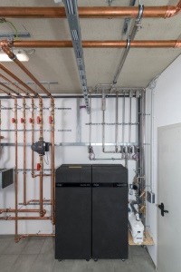

Mit dem „AquaVip Zirkulationsregulierventil elektronisch“ hat Viega eine praxisgerechte Lösung entwickelt, zirkulierende Warmwasserleitungen im Bestand hydraulisch abzugleichen. Das unterstützt nicht nur den Erhalt der Trinkwassergüte, sondern spart gleichzeitig Energie.

Das Trinkwasser-Management-System „AquaVip Solutions“ stellt aktuell in verschiedenen Pilotprojekten unter Beweis, wie bei einer ganzheitlichen Betrachtung der Trinkwasser-Installation ohne Komforteinbußen die Zielgrößen „Erhalt der Trinkwassergüte“ und „Verringerung des Primärenergieeinsatzes für Trinkwasser warm“ zusammengeführt werden können.<br />Bilder: <a href=" https://www.viega.de/de/homepage.html" target="_blank">Viega</a>

Typisch dafür ist das „AquaVip-Zirkulationsregulierventil elektronisch“ („Zirke“), um im Bestand Warmwasser-Zirkulationsleitungen auch ohne Berechnung hydraulisch abgleichen zu können. Oder das „Prevista Dry WC-Element mit AquaVip-Spülstation“, das selbsttätig Nutzungsunterbrechungen erkennt, aber die Stagnationsspülung nur mit so wenig Wasser wie nötig durchführt. Das verhindert Verschwendung. Perspektivisch bietet Viega mit dem Trinkwasser-Management-System „AquaVip Solutions“ sogar eine Lösung an, die ohne Abstriche beim Erhalt der Trinkwasserhygiene zu einer signifikanten Reduzierung der Systemtemperaturen von Trinkwasser warm führt. Das unterstützt den Einsatz von Wärmepumpen auch in Gebäuden mit hohem Warmwasserbedarf und beschleunigt den Ausbau energieeffizienter Gebäude.
