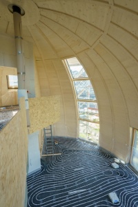

Die Fußbodenheizung ist als Roth Original-Tackersystem ausgeführt – sie sorgt für sanfte Strahlungswärme im Skydome-Haus.

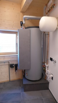

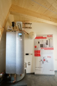

Die platzsparende Roth Hydraulikeinheit TAF 180 l/62 l beinhaltet Warmwasser- und Pufferspeicher, die komplette Hydraulik ist bereits integriert.

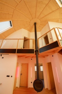

Der offen gehaltene Wohnbereich bietet viel Gestaltungsspielraum für die Einrichtung.

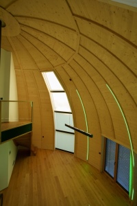

Wohlfühlfaktor: Die unsichtbare Fußbodenheizung sorgt für sanfte Strahlungswärme. Sie ist zusammen mit einer Wärmepumpe Teil des Energiesystems von Roth. <br />Bilder: <a href=" https://www.roth-werke.de/" target="_blank">Roth Werke</a> / Friederike Gabriel
Bilder: Roth Werke / Friederike Gabriel
Die runde Architektur des Wohnhauses ist ein Blickfang – es verfügt über eine Holzschindelfassade, ist hell und freundlich gestaltet, bietet einen offenen Wohn- und Essbereich mit Panoramaverglasung und einem frei hängenden Kaminofen. Das Haus hat einen Durchmesser von 11 m, 116 m² Wohnfläche und 27 m² Nutzfläche. Aufgrund der ökologischen Bauweise mit Holzfaserdämmung und Holz-Alufenstern liegt die Heizlast für das Gebäude bei nur etwa 3 kW und einem Endenergieverbrauch von 22,15 kWh/m² jährlich.

Die Planung des Energiesystems für das Bauvorhaben erstellte Horst Dichtl, technischer Verkauf bei Roth Werke, in enger Abstimmung mit Stefan Friedl, Inhaber des SHK-Fachbetriebs Elektro-Wärmetechnik Friedl aus Perlesreut. Er ist zugleich Bauherr des Skydome-Hauses. Für die energieeffiziente Energieerzeugung ist eine außen installierte Roth Luft/Wasser-Wärmepumpe ThermoAura F9 mit einer Jahresarbeitszahl von 4,7 im Einsatz. Sie sorgt für Heizung und Warmwasser, ist flüsterleise im Betrieb und photovoltaikfähig (PV-ready). Die ThermoAura F9 ist mit dem natürlichen Kältemittel R290 ausgestattet. Sie arbeitet frequenzgeregelt, das bedeutet, dass sie sich dem benötigten Energiebedarf der Hausbewohner anpasst und so zu jeder Zeit die richtige Heizleistung sichert. Die Wärmepumpe wird über die Fernwartung www.Heatpump24.com überwacht und zum Teil gesteuert. Die platzsparende Roth Hydraulikeinheit TAF 180 l/62 l beinhaltet Warmwasser- und Pufferspeicher. Die komplette Hydraulik ist bereits integriert und enthält etwa 3-Wege-Ventil, Überstromventil, Ausdehnungsgefäß, Elektroheizstab und Heizungsumwälzpumpe. So brauchte der SHK-Fachbetrieb Friedl nur noch die Wärmepumpe und das Flächen-Heiz- und Kühlsystem anschließen.
Aufgrund der Niedertemperaturanwendung ist die Fußbodenheizung der ideale Partner für die Wärmepumpe – das energieeffektive Gesamtsystem hilft dem Bauherren Energie zu sparen. Die Flächenheizung sorgt für den Wohlfühlfaktor im Skydome-Haus, ihre sanfte Strahlungswärme schafft ideale Bedingungen für die Bewohner. Sie ist als Roth Original-Tackersystem ausgeführt. Für die 116 m² kamen 1100 m Roth X-PERT S5 Systemrohr 17 mm zur Anwendung. Es wird mit dem Original-Tacker Speedstar und Original-Tacker-Klipsen von Roth auf der Dämmung befestigt.
