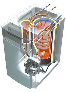

Maßstäbe in diesem Produktbereich setzt der neue Öl-Brennwertkessel "Straton" von ELCO Klöckner - ein für Ein- und Zweifamilienhäuser konzipierter Brennwertkessel mit integrierter Komfort-Regelung und 2-Stufen-Ölbrenner mit schadstoffreduzierter Mischeinrichtung im Leistungsbereich von 11 bis 22 kW.
Ausgestattet mit innovativer Technik nutzt "Straton" die Energie des Brennstoffs Öl so effizient wie kaum ein anderes System. Durch Kombination mit einem integrierten Luftabgassystem (LAS) erzielt "Straton" Nutzungsgrade von über 104%. Ermöglicht wird dies durch eine doppelte Kondensationstechnik, bestehend aus Rücklaufkondensator und zusätzlicher LAS-Optimierung. Sie sorgt dafür, dass der Wirkungsgrad auch auf höchster Betriebsstufe optimal ausgenutzt wird und die Anlage über die gesamte Heizperiode im Kondensationsbereich betrieben werden kann.
Hochwertige Komponenten garantieren eine lange Lebensdauer und eine in allen Belangen sichere Kondensation: Die Stahlbrennkammer kann mit leicht herausnehmbarer Abgasschikane absolut trocken gefahren werden. Der zur Kondensation nachgeschaltete Wärmetauscher mit senkrecht angeordneten Tauscherflächen besteht aus hochwertigem Edelstahl - einem Werkstoff, der für Anwendungen in der Brennwerttechnik geradezu prädestiniert ist: dank hoher Beständigkeit gegen Korrosion und bakteriologischer Neutralität.
Dass "Straton" rundum sauber zur Umwelt ist, liegt an einer Vielzahl weiterer Ausstattungsmerkmale: Eine integrierte Neutralisationseinrichtung bindet Rückstände aus den Abgasen und verhindert den Austritt von Geruch und Kondensat. Hinzu kommt, dass der ohnehin service- und wartungsfreundliche Öl-Brennwertkessel sehr leicht zu reinigen ist: Die Brennkammer ist mit ihren herausnehmbaren Turbulatoren ebenso leicht zu öffnen wie der Kondensator und die Neutralisationseinrichtung. Der Kondensator muss nur unter fließendem Wasser gereinigt werden.
"Straton" ist leise im Betrieb, benötigt wenig Stellfläche und passt sich allen räumlichen Gegebenheiten an. Der Öl-Brennwertkessel kann raumluftunabhängig oder mit Raumluft betrieben werden. Eine lohnenswerte Investition ist "Straton" auch bei Modernisierungen - nicht nur, weil er bis zu 9% weniger Öl verbraucht als konventionelle Niedertemperatur-Ölheizungen moderner Bauart, sondern auch dank seiner Sparvorteile bei der Kaminsanierung, für die ein preiswertes Kunststoffabgassystem ausreicht.
Zur Brauchwasserbereitung bietet ELCO Klöckner auf "Straton" abgestimmte "Vistron"-Warmwasserspeicher in unterschiedlichen Größen an. Perfektionieren lässt sich die Energieeinsparung, wenn "Straton" mit einem Solarsystem von ELCO Klöckner kombiniert wird.
