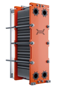

Mit dem neuen JAG präsentiert Hexonic auf der Shk Essen einen hocheffizienten Platten-Wärmeübertrager.

Mit dem neuen JAG stellt Hexonic in Essen einen hocheffizienten geschraubten Platten-Wärmeübertrager vor. Das originelle Zackenmuster der Wärmeübertragerplatte bietet nicht nur verbesserte Strömungsturbulenzen, sondern auch eine vergrößerte Wärmeübertragerfläche. Das Design führt zu einem leichteren, kompakteren, langlebigeren und effizienteren Produkt, das an individuelle Anforderungen angepasst werden kann. Das von Hexonic entwickelte innovative JAG-Wellenmuster in Kombination mit der speziell modellierten Plattengeometrie liefert einen bis zu 10 % höheren Wirkungsgrad als ein Standard-Platten-Wärmeübertrager. Zudem werden die allgemeinen Druckverluste reduziert und das Gerät ist weniger anfällig für Verschmutzung.
