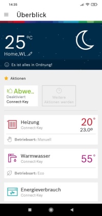

Mit der mobilen Anwendung HomeCom Easy erhalten Endkunden stets einen aktuellen Überblick über ihre Anlage und können Zeitprogramme ganz einfach von unterwegs einstellen.<br />Bilder: Bosch

Dank des zusätzlich erhältlichen Internetmoduls K30 RF ist die neue Compress 3400i AWS über das heimische WLAN-Netzwerk kabellos mit onlinebasierten Anwendungen nutzbar. Das erlaubt ebenso die Integration in die Fernüberwachungssysteme HomeCom Pro und HomeCom Easy. Ein Vorteil für Fach- und Endkunden gleichermaßen: Mit der Profi-Anwendung HomeCom Pro bewahren Installateure stets einen Überblick über alle Anlagen, erkennen Störungen in Echtzeit und optimieren Heizungsanlagen ganz einfach auf Basis des ausführlichen Datenloggings. Endkunden nutzen die App HomeCom Easy und sind mit Hilfe der mobilen Anwendung immer über den Status und den Energieverbrauch ihrer Compress 3400i AWS informiert. Zeitprogramme für den Heizungs- und Warmwasserbetrieb regeln sie so ganz einfach von überall aus.
