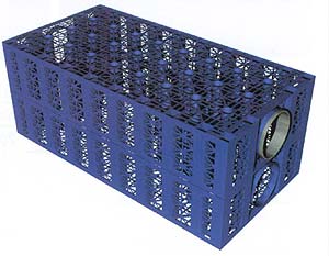

Dazu wird Dach- oder Oberflächenwasser über einen Filterschacht dem speziellen Versickerungssystem zugeführt. Die für diesen Anwendungszweck entwickelten Sickermodule (ELWAbloc) sorgen durch eine hohe Wasseraufnahme für eine gleichmäßige Wasserverteilung im gesamten Kollektorbereich.
Durch ein allseitig umgebendes Geotextil geschützt, kann kein Bodeneintrag in die Sickermodule erfolgen, wodurch eine dauerhafte Versickerungsfunktion erreicht wird. Die Durchfeuchtung des Erdreiches bis zu dem Zustand „Schlammbad“ (Vollsättigung) wird durch eine Kollektorwanne gewährleistet.
