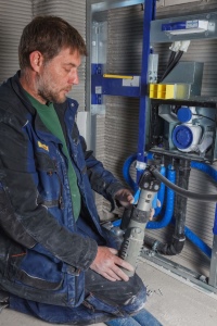

Zu mehr Komfort und Sicherheit bei der Installation trägt die seitliche Verpressung bei. Um sicher zu verpressen, muss die Pressbacke nicht mehr das gesamte Fitting umfassen, sondern greift ganz einfach um den Pressindikator.
Die Pressstelle kann problemlos in jede gewünschte Position gedreht werden. Das verringert den Platzbedarf und macht den Pressvorgang auch an schwierigen oder engen Stellen problemlos möglich.
