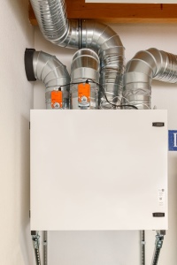

Das Schullüftungssystem Centra von inVENTer besteht aus einem kompakten Lüftungsgerät für die Wand- oder Deckenmontage. Mithilfe eines Luftverteilsystems wird die frische Luft optimal im gesamten Klassenraum verteilt.

Das neue Schullüftungssystem Centra 1000 belüftet Klassenräume bis 30 Personen nach DIN-Vorgaben – die Auslegung kann zum Beispiel nach DIN EN 16798-1 erfolgen. Centra ist in unterschiedlichen Größen mit einem Luftvolumenstrom bis 953 m³/h verfügbar. Das Schullüftungssystem von inVENTer besteht aus einem kompakten Lüftungsgerät aus verzinktem Stahl, welches im Klassenzimmer flexibel an Wand oder Decke oder wahlweise sogar im Nebenraum platziert werden kann. Mittels eines Luftverteilsystems wird die frische Luft optimal im gesamten Klassenraum verteilt. Centra sorgt so dauerhaft und kontinuierlich für eine gleichmäßige Erneuerung der Raumluft und führt CO2 und Aerosole ab. Durch den Einsatz des Centra-Gerätes kann bei ordentlicher Auslegung deshalb komplett auf die Fensterlüftung im Klassenzimmer verzichtet werden.
Der integrierte Rotationswärmetauscher sowie sparsame EC-Ventilatoren ermöglichen eine Wärmerückgewinnung von 82 %. Ein Nachheizregister stellt dabei die gleichbleibende Temperatur der einströmenden Luft sicher. Besonders in der kalten Jahreszeit sorgt Centra dank Wärmerückgewinnungsmodus für behagliche Temperaturen beim Lüften ohne Auskühlung der Innenräume. Akustisch ist das Lüftungssystem dabei kaum hörbar: Aerodynamisch abgestimmte Komponenten und balancierte Ventilatoren garantieren eine leise Belüftung mit einem Schalldruckpegel von lediglich 36 dB(A). Die Steuerung der Schullüftung erfolgt über das intelligente Steuerungssystem C6M im Gerät – optional mit einem Touchpanel. Es gibt aber auch die Möglichkeit einer Steuerung via App oder per Fernzugriff am PC.
Das dezentrale Schullüftungssystem Centra lässt sich sowohl im Neubau als auch nachträglich mit geringem Aufwand installieren. Dank unterschiedlicher Baugrößen für die Decken- oder Wandmontage findet jedes Klassenzimmer sein individuell passendes Lüftungssystem. Centra ist nicht nur für Schulen und Kitas geeignet: Das Lüftungssystem kann auch für die Belüftung im Wohnbereich und in Bürogebäuden genutzt werden.
