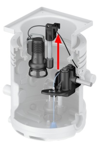

Zur einfachen Montage und Demontage verfügen die Pumpeinheiten über ein kombiniertes Kupplungssystem. Dadurch lassen sich die Pumpen sowohl in Mono- als auch in Duo-Ausführung schnell und werkzeuglos im Behälter montieren.

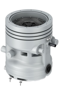

Der Grundkörper aus Polyethylen besitzt sieben verteilte Zuläufe für den Anschluss von Kunststoffrohren mit Außendurchmessern 110 oder 160 mm. Zum einfachen Anschluss von im Keller verteilten Entwässerungsgegenständen sind diese Zuläufe auf verschiedenen Höhenniveaus rund um den Grundbehälter verteilt.

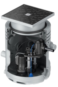

Mit der Überflur-Variante der Hebeanlage Muli-Flex steht eine Ausführung zur Aufstellung im Raum oder zur Montage in einem entsprechend großen bauseitigen Schacht zur Verfügung. Der Zugang zur Pumpeinheit für Inspektion und Wartung erfolgt über einen geruchdicht verschlossenen Deckel von oben.<br />Bilder: ACO Haustechnik

ACO Muli-Flex besteht aus drei Grundkomponenten: Behälter, Pumpe und Aufsatzstück. Das Kernstück, die Tauchpumpen mit einem Gehäuse aus Gusseisen, eignen sich wahlweise für fäkalienfreies und fäkalienhaltiges Abwasser. Die Einleitung des Abwassers erfolgt bei allen Gebäudetypen über die sieben am Behälter verteilten Zuläufe in den Nennweiten von 110 oder 160 mm. Zwecks einfacher Montage und Demontage verfügen die Pumpeinheiten über ein kombiniertes Kupplungssystem. Dadurch lassen sich die Pumpen sowohl in Mono- als auch in Duo-Ausführung schnell und werkzeuglos im Behälter montieren.
Der Behälter zur Montage der Pumpen steht in Ausführungen für die Unterflurinstallation und für die Freiaufstellung zur Verfügung. Beide Behälter
  • bestehen aus robustem Polyethylen
  • sind als Mono- oder Duo-Ausführung verwendbar
  • verfügen über ein große Revisionsöffnung zur einfachen Wartung
  • können je nach Pumpe und Aufsatzstück für fäkalienfreies oder fäkalienhaltiges Abwasser eingesetzt werden
  • sind gemäß DIN EN 12050-1 und 12050-2 geprüft
  • haben einen Durchmesser von 800 mm, eine Höhe von 1000 mm und ein Gesamt-Volumen von 380 l
Den Abschluss für die Unterflur-Variante bildet das höhenverstell- und drehbare Aufsatzstück in ansprechendem Voronoi-Design. Die Flexibilität basiert hier auf der Materialauswahl (PE oder Edelstahl) sowie der Option mit oder ohne Bodenablauf. Das dreh- und höhenverstellbare Aufsatzstück wird mit dem mitgelieferten Lippendichtring im Grundbehälter abgedichtet. Zur Auswahl stehen die Standardausführung in Polyethylen (PE) und die Edelstahl-Version, die eine Anbindung an eine Verbundabdichtung ermöglicht. Beide Aufsatzstücke bieten einen Verstellbereich von 70 bis 205 mm. Der Voronoi-Deckel besteht aus Polyurethan (PU), hat eine Deckelabmessung von 655 x 655 mm und ist in der geschlossenen Ausführung nach A15 und in der Ausführung mit Bodenablauf gemäß K3 geprüft. Die Niveaumessung sowie die Steuerung der Pumpentechnik erfolgt über das bewährte Schaltgerät ACO MultiControl. Es verfügt wahlweise über eine Modbus RTU-Schnittstelle, die eine Weiterleitung von Meldungen und Konfiguration über die Gebäudeleittechnik erlaubt.
